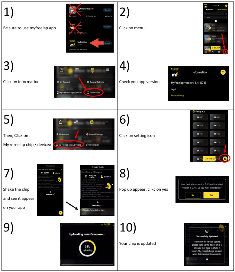

Desde o ínicio de 2025, como é sabido, iniciamos a comercialização dos novos FX Chip BLE rechargeable, bem como dos FX Motion.
Existiram alguns registos isolados de problemas, com o facto destes não manterem a sua carga ou até em alguns casos, deixarem de receber carga por completo.
Neste sentido, devem seguir as informações abaixo, para atualizar o firmware dos distos dispositivos. Caso persista o problema, mesmo depois de efectuado o procedimento descrito, devem contactar-nos para agendarmos a sua devolução e troca.
Vão existir alertas na app myfreelap, para as atualizações futuras. Podem encontrar um suporte em vídeo, no link seguinte: https://youtube.com/shorts/hYuKozRuu7s?feature=share
