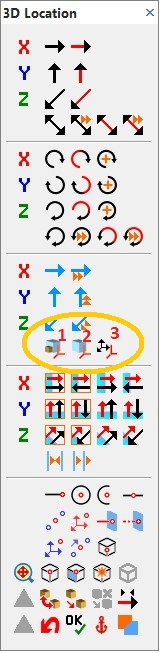

Marco, seja para um tubo ou outro tipo de objecto, quando é feita uma inserção no 3D, pode usar as funções mostradas na imagem para fazer um alinhamento automático de eixos.
1- Todos os eixos de acordo com o sólido escolhido
2- Todos os eixos de acordo com uma parte do sólido escolhido
3 - Todos os eixos de acordo com as coordenadas do VariCAD
